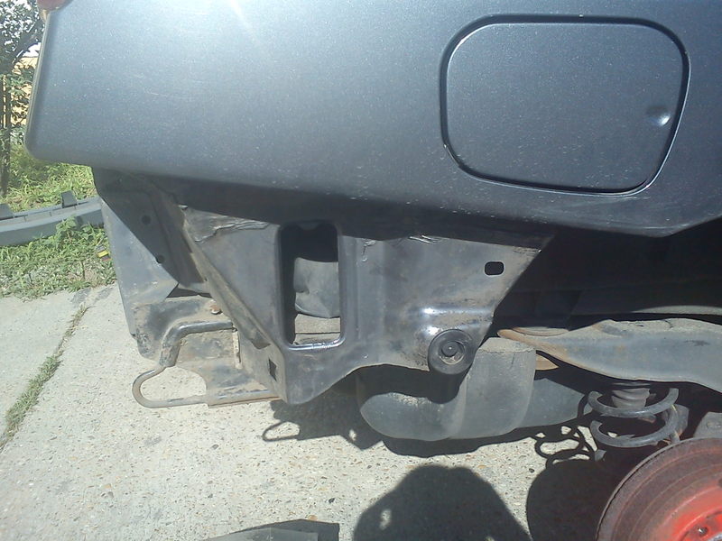

Cserélj pollenszűrőt.

Üdvözletem!
Valaki meg tudná mondani 146-nak hol van az utastér szellőzőlye? Arra gondolok ami sok autónál a hátsó lökös mögött van,de akárhogy nézem 146-on nem látok sehol. Feleslegesen meg nem akarom levenni a lökhárítót. Mostani esős időben párásodik kicsit,nem ázik be szőnyegek alatt is porszáraz,külső levegőt szív megnéztem,fűtő radiátorom nem ereszt. ha résnyire lehúzom a hátsó ablakot azonnal megszünik a párásodás,ezért gondolok arra hogy nem tud kijutni a benti levegő.
