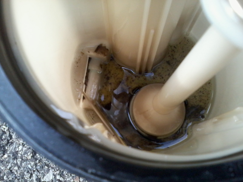

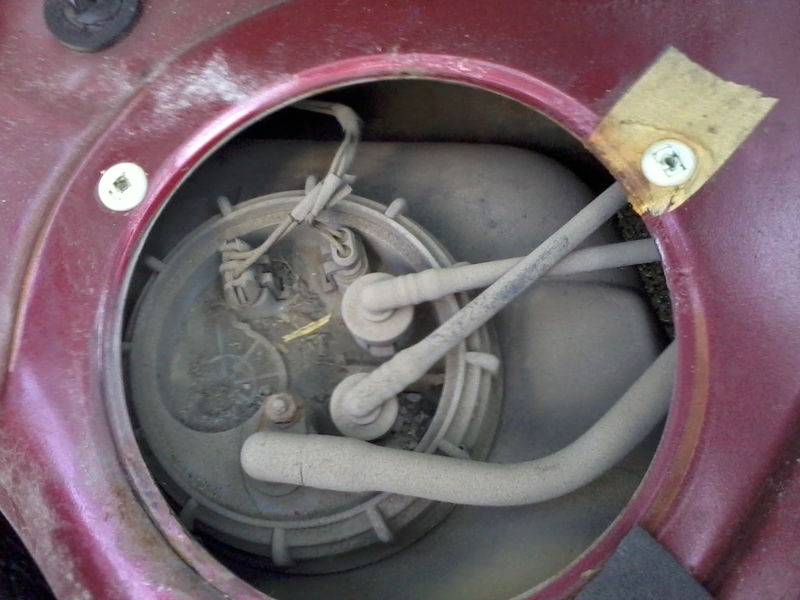

Kau2014-08-25 10:48:49 // 135146
Köszi a tanácsot. Amúgy jól beszoptam vele :)
A karikát leütöttem, az addig oké. aztán nem bírtam lehúzni a csöveket a tetejéről. Kivenni nem tudtam, mert el van tolódva a tank attól a nyílástól. Hogy lehet ezt így megtervezni? :)
Ekkor jött a meglepetés. Mondom visszarakom. Aha. 1 óra szenvedés után sikerült a gumikarikát visszagyömöszölni a helyére. Ekkor ért oda a korábban felhívott autószerelő ismerősöm és a segítségével mégis kiszedtük :))
Hát a benzinesé teljesen más, mint a dízeleké. Semmi köze a képekhez. Elektromos AC pumpa van benne. Szűrőnek nyoma sincs. Visszaraktuk. Benzinesnél fölösleges kiszedni.
Na, ez is megvolt :))
Ferke2014-08-25 09:34:03 // 135145
Ja, hogy közben leírtad...bocs:)
Ferke2014-08-25 09:32:44 // 135144
Egy kvanagy műanyag hollandi-szerűség fogja, azt le kell tekerni...
DieselManiaco(NagyVad)2014-08-25 08:42:19 // 135143
igen menetes,csavarhúzóval szokták ütni amitől eltörnek a fülek,mert összeáll,érdemes hozzá leszedő csinálni,egy darab laposvas meg egy cső,és nem b@szod szét vele.csövekre figyelj mert ebben a korban törhetnek,az átfolyóra is ami a 8-as csavaros téma,aztán letekered a hollandert,és ki kell forgatni a belét mert van egy kis eltolódás a tank és a kasztni között..gumi törmítésre figyelj összerakásnál..
Kau2014-08-25 07:32:39 // 135142
Az 1-es és a 2-es képen, hogy jön le az üzemanyagtartály teteje?
Menetes?
Menetes?
