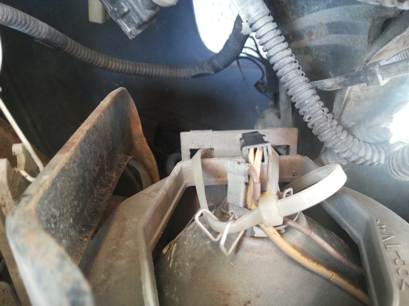

AngeloDivina2014-08-12 09:00:37 // 134994
4 db izzót próbáltam ki először a bal oldalon, ott világítanak. H1-es izzók amikre közvetlenül mennek rá a vezetékek. A jobb oldalon egyik sem világított. Ezért gondolom, hogy nincs áram a két vezetékben.
Ahogy a képen is látszik, gyors kötözővel van fixálva a lámpa, hogy ne mozogjon fel-le a búrában.
Béci Ɨ|ѯ2014-08-12 05:14:55 // 134993
Nekem volt hasonló a ködlámpámmal, banális ugyan, de egy kis wd40-nel megfújkáltam a foglalatot és láss csodát megjavult. Egy próbát ez is megérhet.
DieselManiaco(NagyVad)2014-08-11 22:59:56 // 134992
az izzó akkor is jó ha megpöckölöd az üveget rajta? de csak finoman.. kimérni úgy tudod hogy jut-e oda áram,eszköz nélkül,hogy egy másik izzót foglalaton kívül rákötsz a vezetékre
AngeloDivina2014-08-11 18:06:59 // 134991
Először azt hittem kiégett a jobb tompított, de az izzó jó. Végignéztem a biztosítékokat is, de mind jónak tűnik. Nincs eszközöm kimérni hogy egyáltalán van e áram a két vezetékben ami az izzóra megy. Szerintetek mi lehet a baj?
