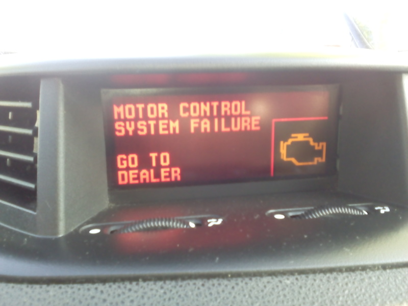

Helló! Lenne egy olyan kérdésem hogy mi lehet annak az oka ha hirtelen lelépem az autómnak és eléri a 3 ezres fordulatot akkor ránt az autó egyet de csak hirtelen terhelés alatt ha fokozatosan nyomom le neki akkor nem . 2.4 jtd 136 lovas 2000 év . Van hibakód kiolvasóm nem is gagyi de nincs a motorban semmi hiba . A légtömeg mérőm rossz volt meg is vettem bele a gyári bosch-t 45000 pénzembe fájt jó is mert már nem ír rá hibát . De a probléma még mindig fen áll .. ????????
Rolee19862016-05-10 16:03:36 // 150849
Üdv!
Megtörtént a hibakód kiolvasás, a kecskeméti Alfa Romeo szervízben!
A hiba elhárítódott. Az előző tulaj (kereskedés) jó alaposan végezte a motormosást, mert konkrétan az 1. és 2. gyertya vízben úszott! Nem hiszem el, ha nem saját szememmel látom. Ennél nagyobb baja sose legyen. :) Szóval most már minden rendben..

Rolee19862016-05-10 07:47:53 // 150841
Jó reggelt! :) Reggelre eltünt a hibakód, minden rendben hazáig, most éppen.

Rolee19862016-05-09 20:24:32 // 150839
Azt értem :) csak amíg ki nem olvassàk megesz a fene. Arra gondoltam volt e màr valakinek hasonló problémàja.

Ki kell olvasni mit mesél.
Rolee19862016-05-09 19:03:32 // 150833
Valamiért nem engedi belinkeli a képet, szóval a motor jel villog, az információs kijelzőn, és a műszerfalon is.
Rolee19862016-05-09 18:55:02 // 150832
Hali! Ma ki lett cserélve a termosztát, tökéletesen működik! De az öröm nem tartott sokáig, mert kb 30 km tettem meg a szerelő után, és elkezdett rángatni a kocsi, az alábbi hibaüzenet kíséretével. Újraindítás után is produkálja. Vajon így láttatlanban mi történhetett? Ötlet?
