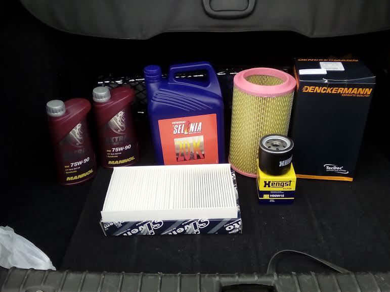

Rolee19862016-05-18 19:12:29 // 150949
Értem. Közben levettem a szélvédő alatti burkolatot, és itt nincs szűrő. Csak egy kb 15 cm átmérőjű rés, amit rácsos szerkezetű háló véd a falevelek ellen. Tehát akkor belül lesz. :) És 2 db.

PistaFR2016-05-18 19:01:54 // 150946
két lépcsőben volt a fl, először (szinte) csak a belseje változott, második fokozatban a külseje is. Ez utóbbit szokás full fl-nek mondani. :) A tiéd belső fl a képeid alapján, látszik az infocenter homályosan az egyiken :) Egy kis fedelet kell alulról levenni, ha jól tévedek 3 db csavar tartja, pici, talán 6-os hatlapfejűek.
Rolee19862016-05-18 18:53:52 // 150945
2002. 9. havi. Nem tudom, hogy ez Fl előtti vagy utánni. Még csak most ismerkedem a márkával, full analfabáta vagyok egyenlőre. :D Ezért is jó, hogy vannak segítőkész emberek.
Rolee19862016-05-18 18:51:38 // 150944
Előző autómnál is ezen a részen kellett cserélni, de itt annyira sűrűn van minden, hogy nem vágom, ezt meg kell keresnem neten. pontosan mit kell kicsavarni, ütni furni faragni :D

Ha facelift belsős, akkor úgy van ahogy a kolléga mondja a műszerfal alatt, középen, az anyósülés felől, de akkor nem jó neked a képen látható szűrő, mert oda két kicsi megy. de ha az való bele ami a képen látható, akkor a szélvédő alatt kell keresni

És kívülről nem kell leszedni a műanyag burkolatot az ablaktörlőnél a szélvédő alatt? Mert egyik 156 os videón ott cseréltek szűrőt.
PistaFR2016-05-18 18:41:18 // 150941
A műszerfal alatt, középen, az anyósülés felől.
