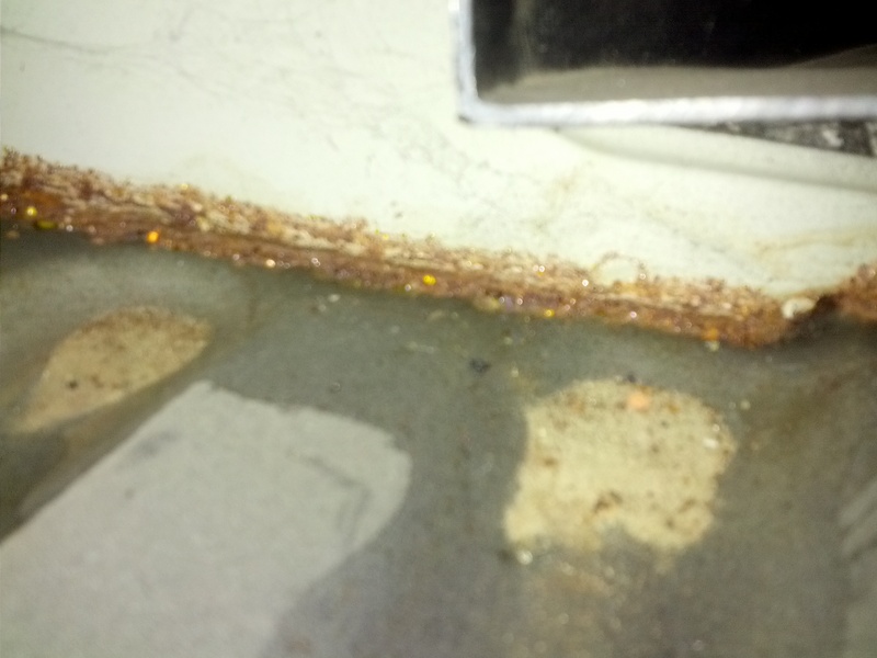

GTPeti2013-01-26 20:51:24 // 134996
Ez nem rossz állapot. Inkább átlagos. Aggodalomra még nem igazán van ok. (Ezzel együtt nem estek túlzásba a fiúk... Nagyon gyéren konzerválták ezt a környéket.) Fogok írni a fenéklemez konzerválásáról. Abban kitérek rá, hogy - szerintem - mit érdemes tenni. Előre szólok: Sajnos hasonlóan macerás dolog, mint a küszöbök védelme (ld. blog). Nagyon vékony a belső bevonat, amire a bitument "ráolvasztották". Mindezt úgy, hogy a víz simán bemegy alá és munkálkodik... (Nem bemehet, hanem bemegy.)

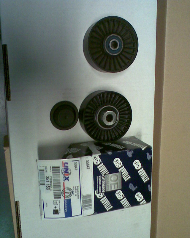

Nekem is az van benne. Nyárra terveztem a nagyszervizt addig már csak max 2000 km lessz a kocsiban érdemes ezt előtte lecserélni vagy elmegy annyit (bár tudom h hülyeséget kérdezek...)
GTPeti2013-01-26 19:19:33 // 134986
Az enyém is kb. annyit bírt. Szintén Ruville-t vettem utána. (Ld. blog)
6UR202013-01-26 19:18:36 // 134985
30000 km alatt megadná magát?
