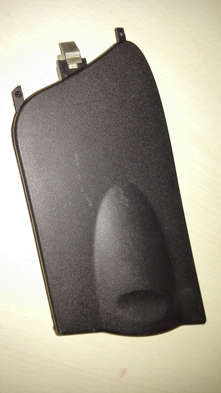

gazsilaszloo2016-08-17 21:28:05 // 151571
nekem ezek a borítások mindig lecsúsznak, leesnek. Pedig nem látszik, hogy bármi bajuk lenne. Tervezési hiba?
