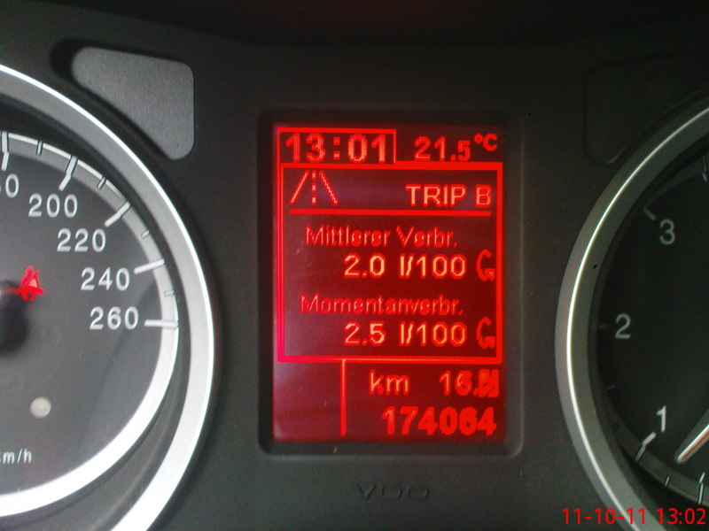

Tegnap megvolt a DPF-em kiiktatása, és a chiptuning:)
Érdekes dologra derült fény. Ugyanis a szoftver letöltése után kiderült, hogy már meg volt piszkálva a gép computere. Viszont "hübele-balázs" módjára. Csak az üzemanyag befecskendezésen volt állítva, a turbón és a többin semmi. Így volt egy kis plusz ereje az autónak, de a gázolaj nem tudott megfelelően elégni. Több mint valószínű , hogy a DPF szopásom is emiatt volt ennyire szignifikáns.Ennek ellenére már olyan állapotban volt a szűrő, hogy mindképpen átfúrattam.
A chiptuning így nagyon sokkal több LE-t nem adott, viszont az általam kért karakterisztika nagyon megváltoztatta a menetdinamikát. Nehéz leírni, még elmondani is, de sokkal jobban megy. Folyamatosan van erőtartalékom, lentebről húz, autózhatóbb a kicsike. NAGYON JÓ! :) Mindenkinek csak ajánlani tudom a chiptuningot. Nem feltétlen az erő növelésére, hanem, hogy rád legyen kalibrálva az autó.
A másik releváns dolog, hogy úgy néz ki a fogyasztásban is nagy változások lesznek. Hazafelé a pályán 160-al végig, maradt 9. Viszont egy nullázás után , 70-80 kmet mentem Pesten és az agglomerációban, 7,9 átlaggal. Ez eddig, 10-12 volt:) És nem kíméltem most sem:) Persze majd holnaptól meglátjuk, hogy a dugóban araszolásnál is ilyen baráti lesz-e.
A BEJEGYZÉS TANULSÁGA:
chiptuningoljatok , mert az móka és kacagás:) Ha valakit érdekel, szívesen adok kontaktot.
