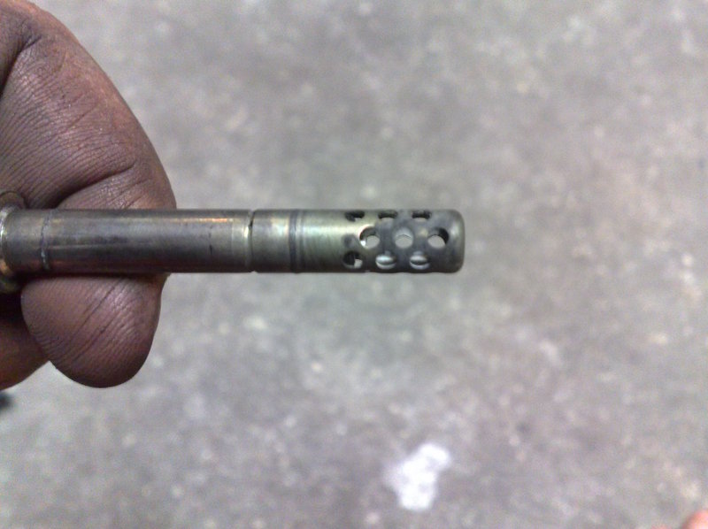

.......................2013-07-24 10:03:58 // 38604
mit csinàlj?
DPF kifur,vagy kiszerel,kiirat
EGR fejét levesz ,vagy leblindel,EGR progibol kiirat,
a kis lapàtkàkat pedig akaszd le
sajna ez tapasztalat,ha nem akarsz szivni igy kell hasznàlni,sajnos
persze ugy ,hogy vizsgàra vissza lehessen alakitani
nekem sincs DPF ,csippelt ,felujitott porlasztoval NEM füstöl,padlogàzon se
