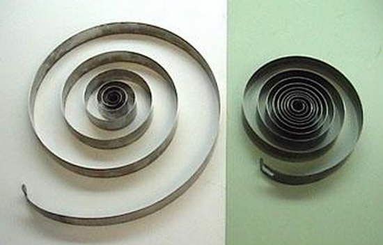

Pityukoma2015-12-27 18:51:18 // 75388
Valahogy így nézhet ki a miénk is:
A belsejében az órarugóhoz hasonlóan van felcsévélve a szalagkábel:
Cseréjéhez a kormánykereket és az oszlop burkolatait kell levenni. Az új az közép állásban rögzítve van egy kis csappal amit beszerelés után szabad csak eltávolítani belőle. Nem tartom valószínűnek hogy bontókban közép állásnál vennék ki úgy hogy rögzítenék a közepét véletlen elfordulás ellen. Úgyhogy szerintem ez az opció felejtős.
De mint mondtam, csak egy ötlet volt! Ki kell mérni mert közel se biztos hogy ennek van baja. Nem ismerem ilyen mélységig a FES/MES-t de valószínűnek tartom hogy lehet vele tesztelni a kormány kapcsolókat is.

Kormanyatvezető szalagkabelnek vagy óra rúgnak is hívják mert ugy van feltekerve.

2016 08 a lejárati dátum a clock spring matricának. De ma is ugyan ezeket kezde...reagál pár perc nem reagál...pár perc feltekeri csutkára a hangerőt és alig engedi ilyenkor kikapcsolni....
Valaki tud valamit erről a clock springről? hogy cserélem? mennyi az ára?
Meg kicsit ködös nekem ez, valójában akkor ez egy elem/akku pakk?
