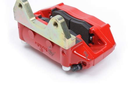

Ha vannak pontos méretek, akkor le is tudod gyártatni magadnak. Nekem is így készült, bár nekem nem voltak méretek, több próbálkozás is volt, míg meglett a tökéletes forma.

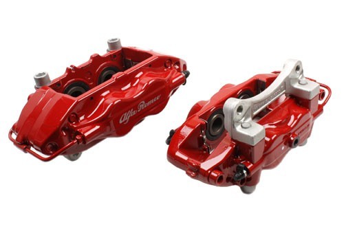

Ilyen konzolt honnan lehet szerválni? Mondjuk ATE-s 159-re 330-as Brembo nyergekhez?

Nem vagyok a konzolos megoldás híve. Lehet túllihegem a dolgot, de ismerve a szerencsémet, jobb a gyári megoldás, még ha nehéz is találni olyat.

Amúgy én is 166 v6 nyergeket raknék fel, legalabb egy problémával kevesebb. Konzolt konnyebb gyártani, mint gta csonkallvanyt talalni...

A GTA nyereg konzollal sem fér el, ott csonkállványt is cserélni kell. Tapasztalat. A 166-os 4 dugattyús nagy fék fér el konzollal, nekem is ilyen van.

miért kéne első futóművet cserélned?
Tudtommal Szabi-nak is és jópár embernek konzollal van felrakva ami hibátlan megoldás,nekem is így volt a 145-ön.

Nagyobb tárcsákat, négydugós Brembo nyergekkel, de ugye ahhoz első futóművet kell cserélnem majd, viszont bontva elég ritka amin az van.
