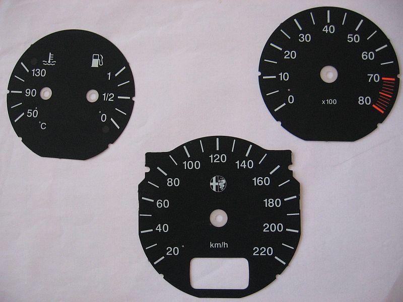

97-es 1.4 Ts 145-ös a gèpállatom, most cserèltünk termosztátot ès ugyan ilyen számlapom van ès ugyan ott áll a hőfokom 80 alatt. Fűtès van.
DieselManiaco(NagyVad)2014-12-31 12:50:13 // 135888
a dieseleknek is 80-as órájuk van,sőt termosztátból is 80 fokos való beléjük.. 80 fokos vízzel a gatyát le kell hogy rohassza az emberről..ott vagy csap probléma van vagy levegős,vagy valami ilyesmi...

Ránézésre ez egy facelift előtti Ti vagy QV műszeregysége. Lehet, hogy tényleg egyszerűen az van, amit Kau mond és csak a számlapok miatt mutat 80-at.

Az 1.6 TS-nek 50-90-130.
A boxereknek 40-80-120.
A régebbi facelift előtti 146-osokét nem tudom biztosra.

40-80-120 skála van nekem is

A Ti designba cseréltétek a műszerfalat is? Szerintem neked 90-es termosztátod van (89) :)
