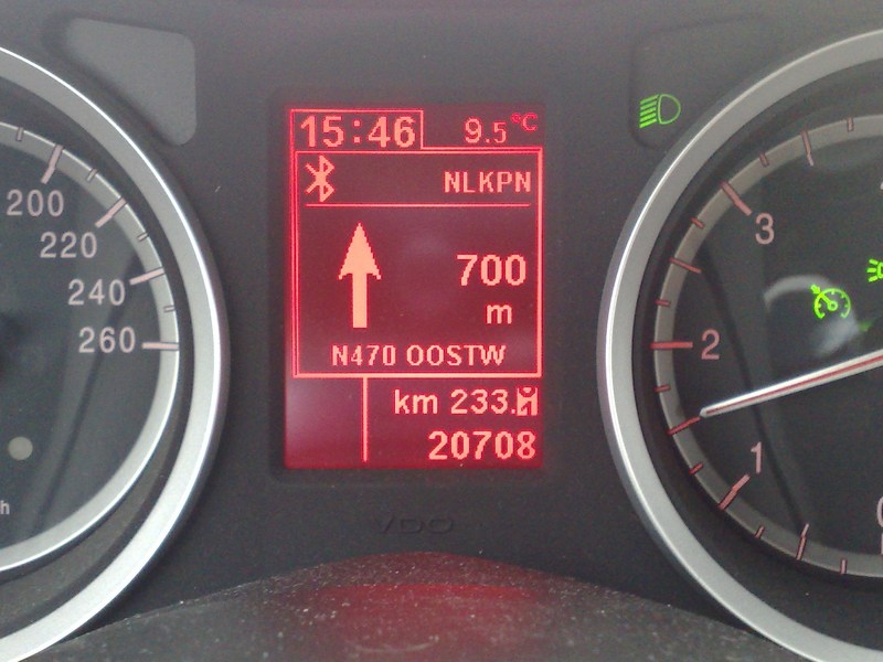

Ha van benne, akkor a B&M menüből tudod kiválasztani. A CD-ét nem tudja kezelni csak USB-ről dolgozik. A gyári cd-én van egy egyszerű progi, amit ha elindítasz létrehozza az USB-én a könyvtárszerkezetet. Nekem van egy eredeti Német o. cd, ha kell valakinek szívesen odaadom.
