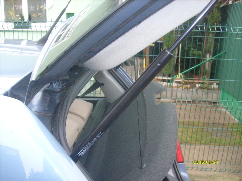

"csővel felfele,rúddal lefele raktam be." ha nyitott állapotban van így, akkor tényleg fordítani kellene :)
GTPeti2015-01-24 20:10:03 // 63801
Most ePER-ről vagy eLearn-ról van szó?
Csabi2015-01-24 20:00:37 // 63800
Szerintem a konstrukció az változatlan...sokkal érdekesebb a viszonyítás kérdése...mihez képest lefele... Gondolok arra, ( a linkelt képeknél)ha lecsukod a hátsó ajtót, akkor a dugattyúrúd lefele fog nézni, azaz az olaj odafolyik, ha kinyitod akkor már felfele...
Szerintem az a lényeg, h abban az állapotban amiben többet van a gázrugó(zárt)ott legyen lefele a rúd...

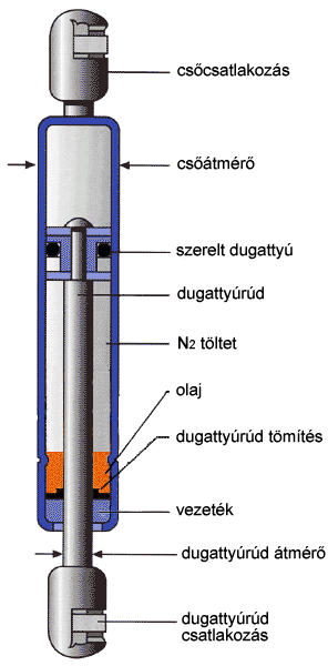

"A gázrugót rúdjával lefelé kell beépíteni! Ellenkező esetben megszűnik a rúd kenése, minek következtében a gázrugó élettartama jelentősen csökken."
Moliton
Moliton
Csabi2015-01-24 18:41:45 // 63791
Érdekes ahogy az autógyártók szerelik(valaki így, valaki úgy), műszaki magyarázata nem nagyon van a dugattyúrúddal felfelé való beszerelésnek, annál inkább a lefele irányúnak...
"A gázcső a nitrogéngáz mellett olajat is tartalmaz, ami a kenés és tömítés hatékonyságának növelése mellett, a dugattyú végállapot közeli mozgási sebességének csillapításáért is felelős. Ebből következőleg a gázrugó beépítése rendszerint dugattyúrúddal lefelé történik".
forrás:suspa gázrugó
épületgépészetben ahol ugyanilyen gázrugókat alkalmaznak pl szekrényeknél csak lefelé beépített állapot található=>google
Szerencsére nem olyan gyakori a meghibásodásuk, így szerintem fordított beszerelésnél sincs nagy baj...

Köszi Peti, Piritu és Zoli :-) Akkor megfordítom.

Abból indulnék ki, hogy ahogy eddig volt, úgy - remélem - jól működött x évig. Ugyan úgy berakva is működnie kell :-)
GTPeti2015-01-24 14:16:39 // 63769
Én úgy tenném, be ahogy gyárilag volt. De ha van helye a tubusnak, akkor gyak. mindegy, hogy van.

Sziasztok :-)
Nagy dilemmába vagyok. Ma kicseréltem édesapám Stilojában a csomagtér ajtó gázrugóit. A gyári beszerelési állapot és a telón lévő rajz is egyértelmű. Az új csomagolásában lévő rajz és leírás is egyértelmű. Csak a kettő pont fordítva van.
opel astra gyári beszerelési állapota:
Fiat Stilo gyári szerelése:
Az gázrugó csomagolásában lévő útmutató és a Stilo gyári telóján a rajz:
Fiat Grande Punto:
Alfa 159 gyári állapota:
Én az új alkatrész leírásának megfelelően szereltem be. Viszont nem vagyok meggyőződve hogy jól tettem. Szerintetek?
Fiat Grande Punto:
