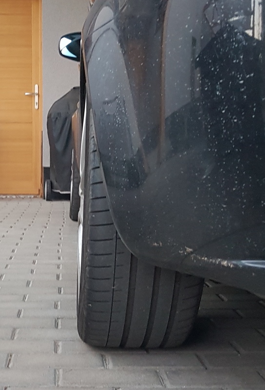

WarbiRunner (Gyuri)2018-04-23 09:34:03 // 108088
Akkor szerencsém volt a gumi választásnál, nekem pont ez kellett. Olyan szintű a komfort különbség, hogy egész elképesztő. Gondolom pont ezért, mert nem "rántja össze" az abroncsot, hanem van egy kis oldalfalból rugózás is.
A fogyasztás lesz még érdekes. A hangos, kemény és keskenyebb Conti fél litert dobott a télihez képest pluszban. Ez meg szélesebb... majd kiderül. Érzetre könnyen gurul nagyon.

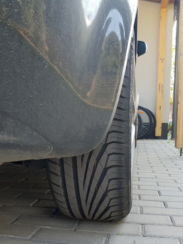

RomeoOne2018-04-23 09:14:07 // 108087
A Vredinek szélesebb a futófelülete azonos névleges szélességnél is. Nekem a gumis mondta ezt, amikor felrakattam az Ultrac Vortikat. Az enyém 18-as, de ugyanúgy 235 széles és 8" széles a felni. Azt mnodta, hogy a 235-nek Vrediből még inkább a 8,5" lenne a jobb, mert így kicsit "összerántja" az abroncsot. Mondjuk sztem az azért tólzás, de tény, hogy nem feszül szét rajta. blog
WarbiRunner (Gyuri)2018-04-23 07:41:43 // 108086
Pont ezt írtam a blogomban is. A Conti gumik feszültek rajta, nekem is a német tuning verda ugrott be róla :-) A Vredestein viszont követi a felni oldalfalát és normálisan áll rajta.

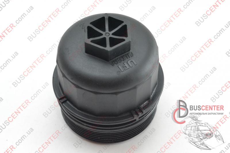

Alvázszám alapján is hozza mindkét fajtát. Meg kell nézzed a szűrőházat, ha az van ráírva, hogy MANN hummel akkor a "csöcs" nélküli kell, ha UFI akkor a másik. Én, pont ma cseréltem.

De a kérdés továbbra is fennáll. Milyen olajszűrő kell az 1.9 -esekbe a kettő felkínált közül? A csak simán hengeres betét fajta, vagy az amelyiknek van "csőre" is??

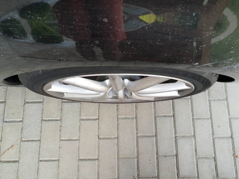

Gyári 235/40 R19 méretű gumik között meglepő futófelület szélesség eltérés van.
Vredestein Vortex Vorti:
Uniroyal RainSport2:
Az RS2 futófelülete (210mm) szemre is keskenyebb mint a Vortié (amit nem mértem, de minimum a felni szélessége). Nem véletlenül nem védi a peremet, úgy feszül rajta mint egy szaros NoFear Golfon :-( Azért érzem gyengébbnek kanyarban mert keskenyebb a gumi...

Olajszűrőből melyik kell nekem? Valamiért kettő félét hoz a bárdi és a unix is ehhez: 159 2009 1.9 JTDm A2 mocikód 150 LE SW
