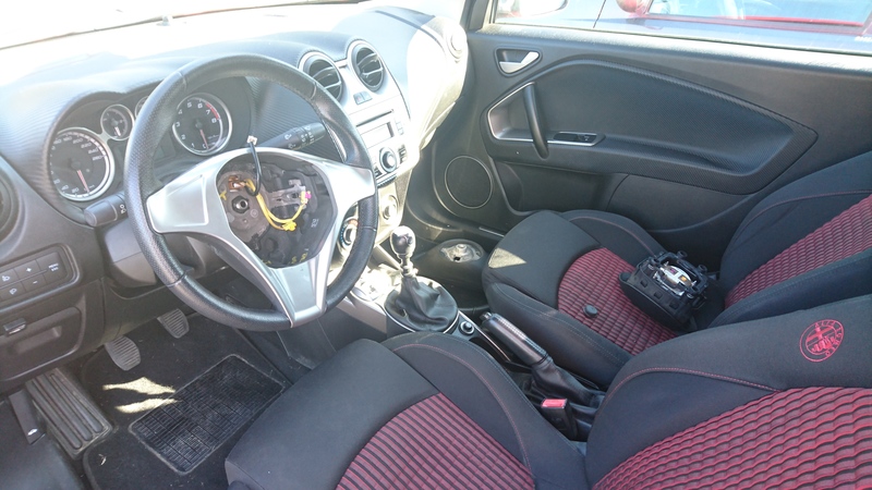

Golyszi2016-07-28 15:41:40 // 5982
Köszi! Ezt a videot én is néztem. :)
Hasonló kialakításu a bravo kormány is. azon picit jobban látszik mit kell kiakasztani.
video
video

Golyszi2016-07-28 14:53:07 // 5980
Sziasztok,
Valaki kapta már le a légzsákot és a kormányt?
Terveim szerint cserélni fogom, az ezüst héjat és a kormányt is. Giulietta kormányt fog kapni, ennek az bőre jobban tetszik mint a Mito-é.
A kormány ma meg is érkezett, mivel nem új, némi törődést igényel, ma neki állok szétkapom, kipucolom. Dippast-al gondoltam a héj újra fujására. megpucolom a bőrt is lássam mekkora a gond. lehet hogy még bőrözés is lesz... (ha lesz akkor TI jellegüre akarom).
Kormány lekapásról van valakinek tapasztalata? Ne szívjak annyit vele?! :D
