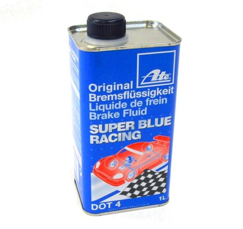

Buksi2016-03-20 11:43:23 // 25169
Köszi a segítséget! :-)
Szóval akkor szűkül a kör. Én mondjuk a GreenStuff-ot nézegettem, de azt olvastam, hogy igazából az EBC tárcsákkal hatásos. Viszont azok elég drágák.
A Ferodo-nak melyik tárcsáját használtad?
Fékfolyadékból az ATE Super Blue-t néztem. Vagy mindenképpen 5.1 legyen?
Pályázás többször előfordul nálam, sokszor volt már, hogy nagyot kellett fékeznem és azért 160-170-ről nem mindegy.
[k i z z o]2016-03-20 10:12:27 // 25168
Szia, amire neked kell a DS2500 (Mu 0.42) nagyon jó betét egy jó tárcsával - nem kell a fúrt mart utcára.
Ez volt nekem a Porsche rendszeremmel Textar majd Ferodo sima 284 -es tárcsákkal, hibátlan.
http://www.ferodoracing.com/products/car-racing/racing-brake-pads/ds2500/ (Itt van összehasonlítás Ferodon belül.)
Most ferodo tárcsám van és EBC Redstuff (Mu 0.5), ez is nagyon jó, kicsit kell melegíteni, hogy optimális legyen, de utcára bőven elfogadható. EBC-ből ez alatt ne vegyél (Black, Green). Amiben jobb, mint a DS2500, az az, hogy nagyon könnyű a fékport letisztítani.
Mintexnek is van ceramic betétje, de a sima utcai nem sokat ér náluk. De van ATE ceramic is, nagyon jó.
Ha már szétszeded, akkor 5.1 fékolaj, hogy ne induljon el a gázképződés a dugattyúk belső falán, amikor 300-ról lefékezel:) De egy minőségi dot4 is szuper.
Ezen felül legyen jó a fékrásegítés, vákuum.
Fontos, hogy ezeket a betéteket be kell járatni. Van a neten és a dobozban is leírás.
Itthon drágák. Ebc Ebay UK, vagy Ferodo német webshopopkban olcsóbb, ahol paypallal jó vagy. Használt de jól futó tárcsához megint jobb az ebc, mert a felső rétege korund szerű és megcsinálja magának a pályát.
Itthon EBCben fekmester.hu is jó ár lehet, ha sokat pályázol, fékezel akkor EBC, ha nem akkor mindenképp DS2500.
