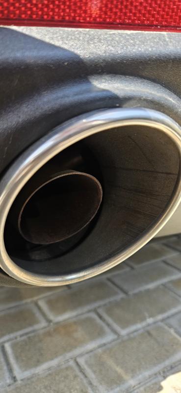

RomeoOne2024-08-28 20:43:13 // 36449
Biztosan nem csak annyi a hiba, hogy a díszkarima és a cső között nagy a hely és a turbulencia bekavar, mert akkor ez tömeges probléma lenne. Viszont más nem számolt be ilyenről.
Még ha segít is a dolgon a rés betömése a csőnél, minden bizonnyal nem az lesz a vaódi megoldás, hisz más Giuliáknál is biztos visszakavarja a gázokat, de mégsem jutnak be.
Egyébként, ha egy komolyabb odalépéssel reprodukálható a dolog és meg lehet mutatni a szerelőnek, hogy ő is elkezd fuldokolni, akkor sztem nem utasíthatják el a dolgot. Nem abba a szervizbe kell akkor vinni, ha ott csak lerázni akarnak, hanem olyan helyre, ahol tényleg foglalkoznak is a problémával.

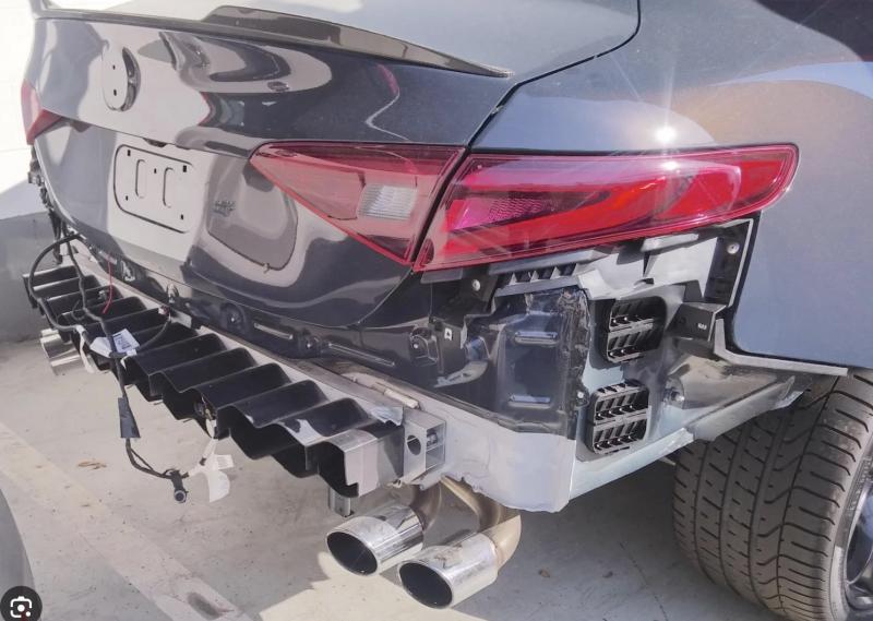

WarbiRunner (Gyuri)2024-08-28 20:41:38 // 36448
A garis problémákat hagyjuk is...
Viszont hátul is burkolt az egész autó alja.. Tehát egyáltalán nem egyértelmű hogy melyik irányba indul el a gáz lehúzott ablaknál a kipufogó cső és a dísz csővég között. Ha az utastérben csökken a nyomás, a csomagtér kopoltyú pedig átereszt akkor a dob körüli burkolt térben is csökkenhet a nyomás. Szerencsére nálam eddig nem jelentkezett ilyen, vagy csak nem használtam pont így az autót, de teljesen elképzelhető.

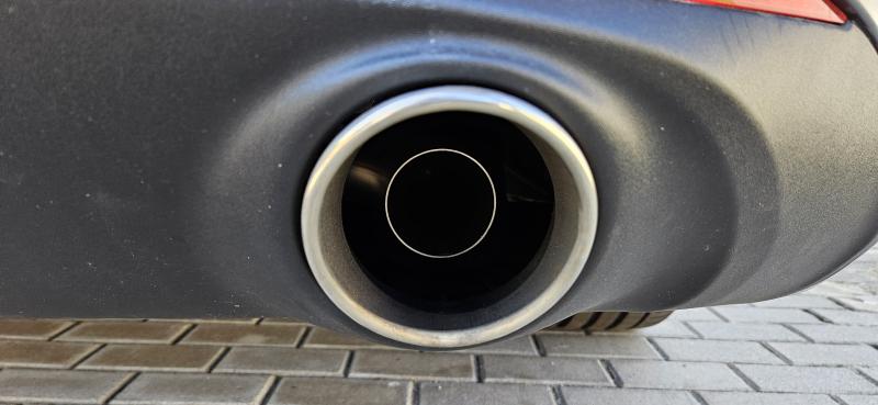

SD2024-08-28 19:46:52 // 36445
ha csak egy ilyen zsák szerű izé lenne ott az túrót sem ér.. a viszont olyan gumis csappantyú akkor annak vákuumra zárni kéne? nem hollott bele valami a csomagtartóból?
Amúgy meg ha garis a probléma a saját mérésedet meg tudod ismételni a szerelő jelenlétében és onnan nincs vita. Ha nem is azonnal de állást kell foglalniuk, kipu gáz nem kerülhet az utastérbe, résen keresztül.. esetleg hibás a kopoltyúd?
SD2024-08-28 19:37:19 // 36444
A csomagtartód nem lehet lukas a kipufogó felé, ott valami tömítés hiányzik akkor .. szerintem..
Addig értem hogy a kip és a kipu vég között mondjuk a lökös alá kerülhet a gáz tegyük föl, de menet közben onnan pont hogy ki kéne húznia a szélnek.
De a lökös felől kéderrel tömített a csomagtartó, alulról pedig az a kis műanyag doboz szintén tömített a dob felől sztem.
A másik hogy egy DPF autó, bemelegedett motorján milyen kipufogó gázt tudsz te érezni??
A CO-mérést értem, mert CO nyilván jön ki belőle, de hogy annak szaga lenne..?
Illetve ha megy a venti elvileg mindig túlnyomásnak kéne lennie a kabinban?
Milyen ablak állásban csinál vákuumot az autó?
Én menet közben pl: nem tudom elviselni csak azt ha első balka tökig lehúzva és hátsó ablak olyan 3/4-ig vagy felette hogy ne dohogjon, de ezt is csak egyedül mert a család rinyálna azonnal.
mr_oven2024-08-28 19:27:54 // 36443
Kedves Giulia Tulajok !
Egy évvel ezelőtt érdeklődtem a fórumon egy hibával kapcsolatosan, mely szerint az utastérben kb, 5000-es fordulatnál nagyobb sebességgel haladva beáramlik a kipufogó gáz.Ezt gyorsítja és erősíti ha kb 5cm-re lehúzom az ablakot,. Az egészet egy 10000 km-es Giulia 2.0 200LE autón tapasztaltam. Addig nem is nagyon hajtottam, azaz vélhetően kezdetektől fennáll a hiba. Mivel garanciálisan elutasították és azt mondták, hogy nincs rá megfelelő gyors diagnosztikai módszer, ezért magam kezdtem mérésekbe. Vettem egy széndioxid mérőt és haladtam előlről hátulra. A motortérben semmi, a kipufogó toldásoknál semmi, csomagtartóban magas az érték. 2 perces 5000 fordulattal egy menet után a normál levegő széndioxid ppm 410-ről 1800-ra ment fel. Vizsgáltam a kopoltyúkat, de csak az akku mellettit tudtam teljes körűen megvizsgálni. Úgy látom ez rendben. A gáz a kipufogó végéből jöhet. A kipufogócső és a külső diszkarima között nagy rés van. Eltömtem egy vizes ronggyal. Láss csodát, a megimételt mérések csak 550ppm-et mutatnak és nem érzem a gázt.
Diagnózisom a következő: Az a gyanú hogy a rövid kipufogó lehetővé teszi, a mellette lévő résen a keletkező turbulencia által a visszaáramlást, a lehúzott ablak keltette vákuum pedig beszívja a csomagtartón keresztül az utastérbe a gázt. Kettős hiba áll fenn. Az előbbi rövid cső és rés lehetővé teszi, ami tervezési hibának tűnik. A vákuum pedig a tömítetlen csomagtartón beszívja mer van mit. Az első a nagyobb probléma. Ez olyan mint egy földelt készülék esetében nem lenne jó a földelés a készülék kábelén. Nem észlelem addig amíg nincs zárlat a készülékház és a fázis között, de ha bekövetkezik akkor nagy baj is lehet..
Tapasztal valaki hasonlót ? Szívesen segítek megmérni a visszaáramlást a csomagtartóba és utastérbe.

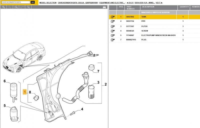

SD2024-08-28 14:45:53 // 36430
Ilyen part katalógusod honnan van?
