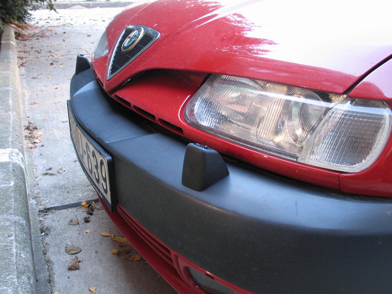

Sziasztok. Beszereltem a gyári fényszórómosót utólag. Q. nagy meló sajnos.:-(
Talán az egyetlen jó hír hogy akinek "A" biztitáblája van (ez boxernál az L (lusso) felszereltség) annak a lámpamosó kábelezése már gyárilag ki van építve.

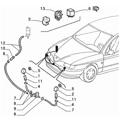

Következő cuccok kellettek:
Mosófej jobb (2), mosófej bal (1), mosófej csatlakozó (11) 2db, mosófej anya alátéttel (4-5) 2db, csőbilics (8) 4db, mósócső, csőrögzítő (3) 4db, visszafolyásgátló (9), spec időzítő relé (6).
Illetve szivattyú (2) tömítés (7) tartály (1)
Az alkatrészek bontóból szerezhetők be, de eléggé drágán mert a mosófejeket a bontós külön nem szívesen adja oda mondván akkor mit kezd a lyukas lökössel. Úgyhogy vagy egy ugyanolyan színű lököst veszel mint az autód, vagy átfújatod a bontott lököst az autó színére vagy mégis sikerül vevőt találnod a lyukas lökösre és a saját meglévő lökösöd alakítod át.
A lökösön mosófejenként 2 db lyuk van. Egy nagy, ami rögzíti a helyén a fejet egyúttal ezen a nyíláson meg be a folyadék és egy kisebb, ez gátolja, hogy elforduljon a mosófej. Egy nagy anya rögzítí belülről a fejet és ennek a belső nyílásába kell feldugni a csőcsatlakozót.
Nekem sikerült eladnom a cuccal vett lököst úgyhogy az eredeti saját lökösömbe kellett ezeket a fúratokat elkészítenem.

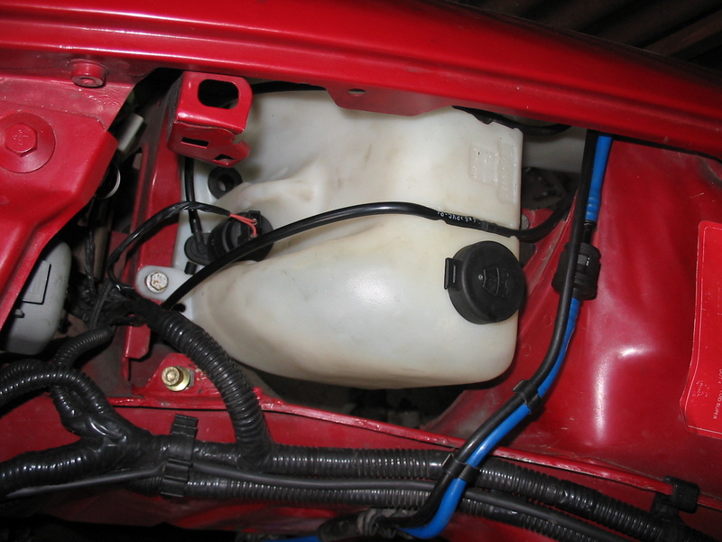

Miután felszereltem a fejeket, rögzítettem a szintén beszerzett gyári rögzítőelemekkel a lökös belsejébe a csöveket és a visszafolyásgátlót.
A fényszórómosó is ugyanabból a tartályból veszi a folyadékot mint a szélvédőmosó. Az az eltérés, hogy a tartályba a meglévő mellé egy másik hasonló, de nem ugyanolyan szivattyú van beépítve. Ennek a szivattyúnak a helye minden általam látott autón megvan (kis lapos beugró a tartály elején) csak a fényszórómosó nélkül szerelt példányokon nincsen kifúrva.
Mivel a tartály eléggé nehezen hozzáférhető helyen van éppenséggel az eredeti tartályt is ki lehet fúrni, de a műanyag spén belehullik, onnan kivenni nem lehet. Ez eléggé egészségtelen a szivattyú életére, de minimum el fog dugulni tőle úgyhogy ehhez a művelethez a tartályt ajánlatos kiszerelni. Én úgy voltam vele, hogy ha már úgyis ki kell szedni akkor nem fúrogatom, egyszerűebn beépítek egy eleve 2 szivattyús tartályt. A kiszereléshez le kell csapolni a tartályt, leszerelni a JE kereket meg a belső műanyag dobbetétet oldani a tartály csavarjait és akkor nagy kínokkal lefelé le lehet szedni (nekem a laírtnál jobban szét volt szedve a képen a Boxi ennél más miatt)
Az új tartályt szépen be kell szerelni, a tömítését beilleszteni a lyukba.
A szivattyút bepattintani a helyére. Mint mondottam a kábelezés nekem gyárilag benn volt. Elég volt picit kotorászni a tartály körül kezembe akadt a szivattyú 2 pólusú csatlakozója amit szerencsés esetben nem evett még szét a rozsda (nekem kiváló állapotban volt) és szépen rácuppantottam a helyére.

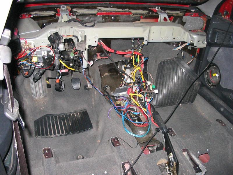

Utastér.
A relé helye sajnos nem a biztitáblán van hanem fölötte. Le kell tehát szerelni a műszerfal bal alsó elemét. A reléfoglalat megvan csak bele kell dugni a relét (legalábbis nálam). Kb a fényszórómagasságállító kapcsolóval egy magasságban amögött van pár relé, azok mellett van egy üres reléhely. Van egy régebbi képem azon meg tudom mutatni a körülbelüli helyét. Nem kell megijedni ennyire nem kell szétszedni.:-)
Ha a relé a helyére kerül akkor még 1db 20A-s biztosítékot kell betenni az üres sárga biztosíték tartóba a relé mellett, feltölteni a tartályt folyadékkal és mehet.
Ezt persze leszerelt állapotban végeztem.
Utastér.
