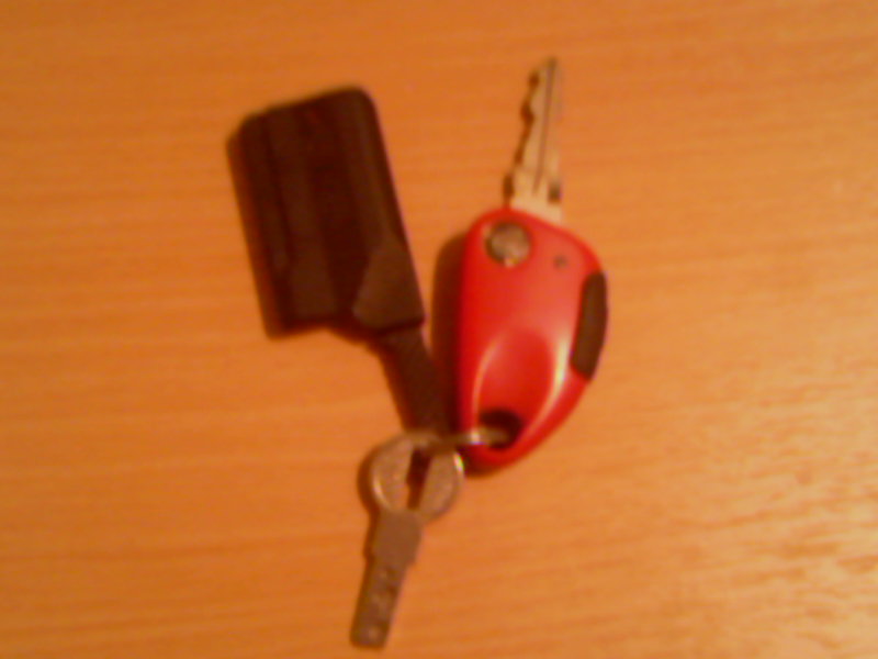

Poló2006-12-25 17:07:41 // 13670
Akkor lehet, hogy itt lesz a gond. Elvileg a kulcson levő gombbal kellene. Most akkor nálad csak addig világít a belső világítás, míg nyitva van az ajtó?
Laca2006-12-25 16:59:16 // 13669
A távirányitoval.
Poló2006-12-25 16:54:50 // 13668
Ilyen van nekem is, ez nem bicskakulcs. A központi zárat a kulcson levő gombbal nyitod vagy a távirányítóval?
csocsi2006-12-25 16:53:22 // 13667
Egy darabig égve marad
Laca2006-12-25 16:52:45 // 13666
Hát azt nem tudom!Meg lehet valahol nézni?Ilyen a kulcs!Van benne elem ismeg egy piros led.
