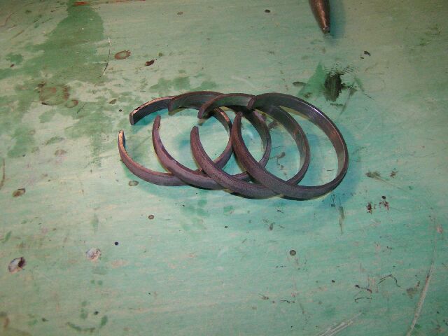

ingegnere2005-03-23 13:47:11 // 363
Szóval a ketteske. Nekem hamar belopta magát a szívembe a kinézetével.:-)
Most már csak a működésre vagyok kíváncsi, de az első asztali próbálgatások már bíztatóak. Ha bejön a szinkronfelújítás, akkor szerencsére van még ott, ahonnan ezek jöttek:
És akkor aki ilyenre adja a fejét:
így fejezheti be:
Szóval itt öt új szinkron van. Plussz könnyítve a kettes és a hármas fogaskerék. Azért csak ezek, és azért csak ennyire, mert ennek most nagyon kell bírnia a terhelést! De elvileg van mód további farigcsálásra is, csak mindennek ára van. Ez a két fogaskerék pl 15k volt, barátiba'.:-/ Hja kérem, a keményfém CNC-zése nem olcsó mulatság. Gondolnátok,hogy 2,5 óra munka eredményei? Őrületes.
Ha a szinkronok beválnak a gyakorlatban, arra is lesz ár.
Most egyelőre kíváncsian várunk.:-)

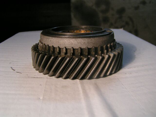

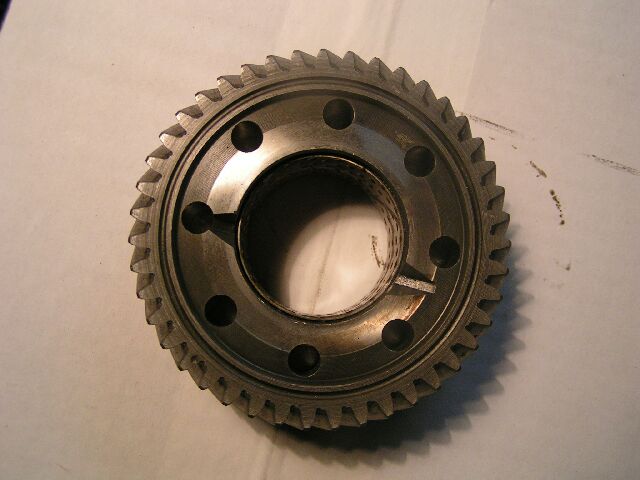

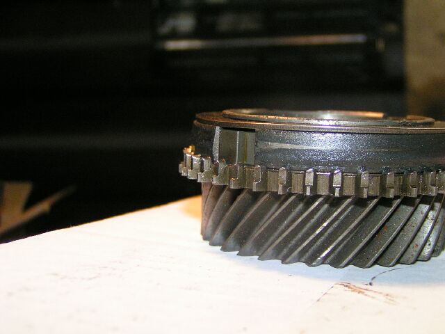

ingegnere2005-03-23 13:39:03 // 361
És hogy hogyan néznak ki egyes belső elemek egy váltóban?
Ezen a képen egy öszvér látható. Egy 5-ös fogaskerék, egy 2-es kapcsolókörömmel, használt szinkronnal. Azért van rajta a 2-es köröm, mert ennek a körme volt a donor. Általában egy 5-ös nem néz ki ilyen drámaian, bár a szinkron itt még elég jó állapotúnak is mondható. Általában ilyenek kerülnek a kettes helyére, ha javításról van szó. de nézzünk egy kis kontrasztot:
Ugye, hogy kicsit más?:-)
És valahogy így kéne festenie egy ketteskének:
