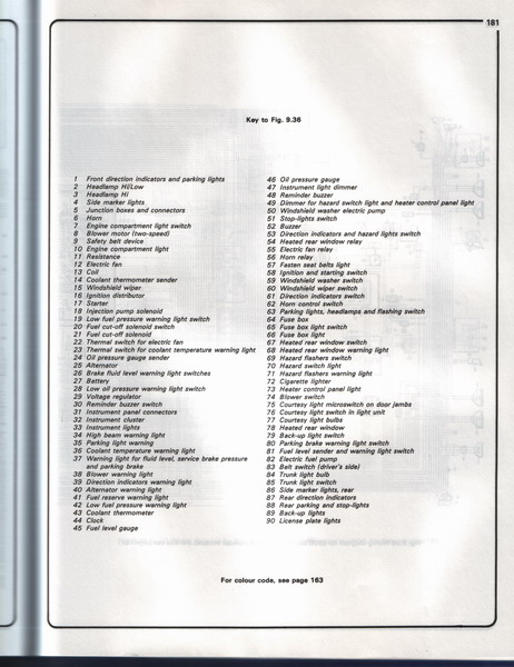

silversurfer2005-03-22 21:35:55 // 354
Ha tudnád akkor inkább jobb lenne e-mailben mert ez nyomtatáshoz egy kicsit kicsi.
Ha jól láttam ez a 2000 salooné??
Hány mega lett összesen? -> mert azt hiszem a freemail elég limitált de meg tudom adni a cégest is.
Köszi szépen a segitségért, hálánk üldözni fog :-)))))))

Kicsifijjú2005-03-22 20:44:04 // 352
Ha nem jó a felbontás,elküldöm emilben...nagyobban.
