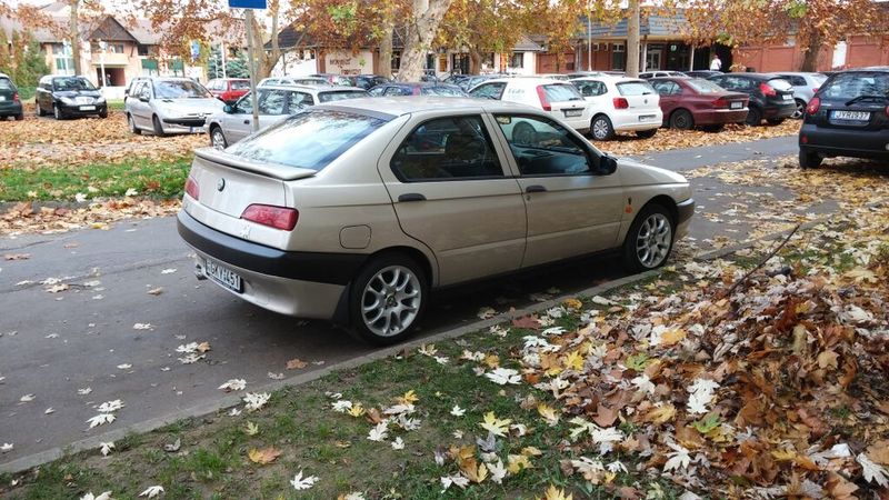

Takarítás? Legalább a leveleket összeszedhettétek volna... :)
Chris822015-11-18 21:59:37 // 137305
Ferke2015-11-18 21:48:31 // 137304
