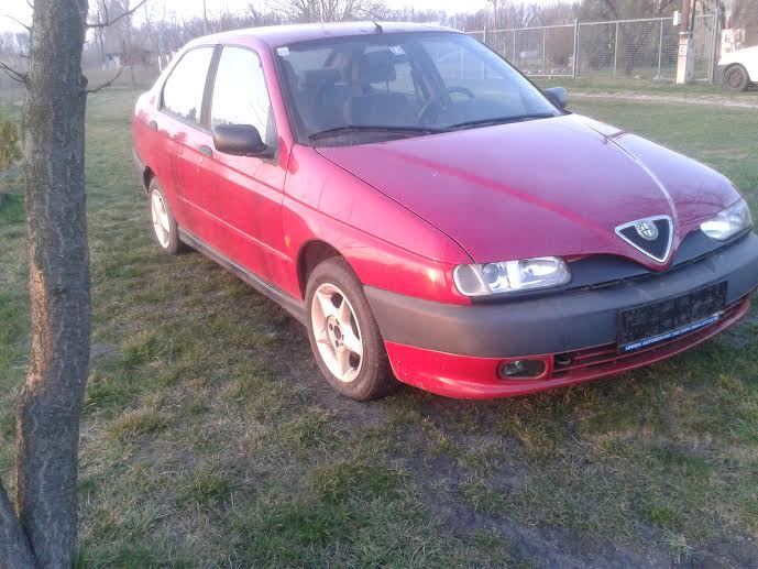

Ki tudna segíteni a mellékelt képen lévő ködlámpa tartója elveszett. Kérlek, ha van neked akár párban vagy csak az anyós ülés felőli oldalra való, kérlek írj vagy hívjál fel ! Köszi Kreiterné Joli 06207733631 , vagy keriterjoli@gmail.com
Kép a hirdetésben !!!
