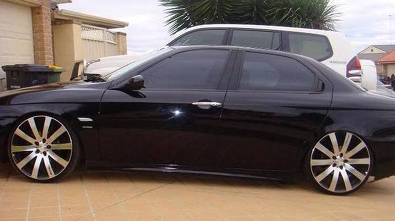

Zsolesz2013-11-14 21:10:06 // 142244
Szerintem sem, én is autósboltban vettem és nem kérdezték melyik foglalatos kell, de mindig jó lett. Volt időszak, hogy valami miatt havonta kellett cserélnem.
Zsolesz2013-11-14 21:06:34 // 142243
Na meg a felni is ronda
