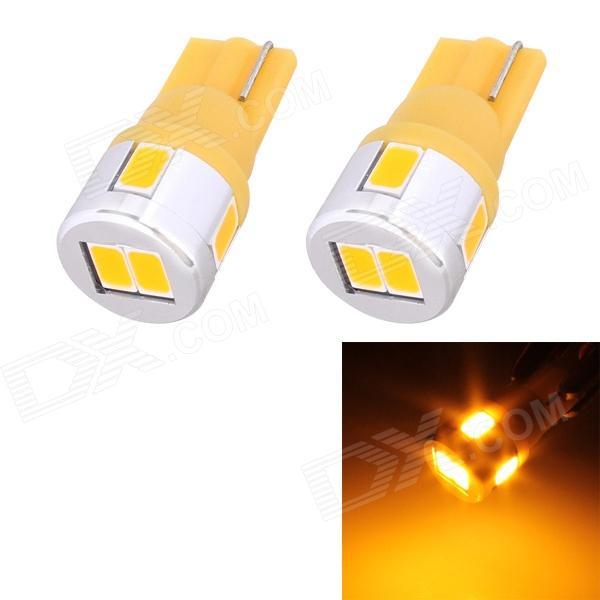

Smith2013-11-01 10:08:48 // 68846
Leírom hátha valaki kedvet kap :)
Szóval indexbe való izzók, előre a 21W-os helyett ez:
Itt rendelhető: http://www.aliexpress.com/item/FREE-SHIPPING-p21w-p21w-5w-led-s25-lamps-1156-LED-Back-Light-Reverse-Light-Ba15s-CREE/700712799.html
Oldalsó indexbe ez a tuti:
Itt rendelhető: http://dx.com/p/t10-3w-180lm-6-x-smd-5630-led-golden-light-car-turn-signal-corner-parking-lamp-dc-12v-2-pcs-255664
Az index relét kicsit meg kell mókolni. Van benne egy sönt ellenállás amit ki kell szedni és másikkal pótolni. Itt volt a sönt ami kb. egy fémdarabnak látszik. (az is)
Helyette tettem be két db. 0.1 ohm, 5W ellenállást sorba kötve. Lehet egy darab 0.2 ohm is, de nekem csak ez volt kéznél. Egy darab kevés volt neki, azzal gyorsan villogott. Kettővel már okés lett.
Ellenállásból csak 10-et tudtam venni, szóval van még 8, ha valakinek kell ingyen odaadom. Sajnos már nem emlékszem a rendelésekre se, annyi izzót rendelgettem összevissza, de lehet jön még a T10-esből narancssárgából 10 db, szóval az is lesz eladó :D
