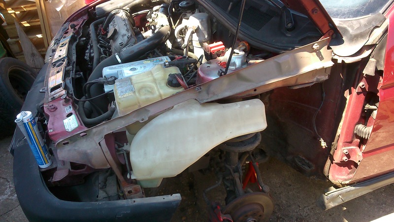

1pityu3892015-06-03 18:22:54 // 136744
1pityu3892015-06-03 18:15:13 // 136743
Nekem pont 97es 146-on van egy 2000-10 havi faceliftes lökös :) Elment vele egy napom mire sikerült szépen feltenni,de egyáltalán nem lehetetlen. A felfogatása teljesen más mint a réginek.
