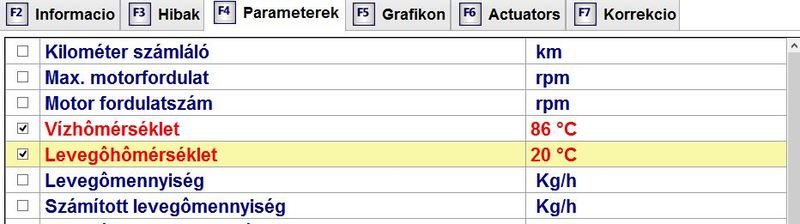

JulesTS2016-04-26 09:03:51 // 150715
2000 előtti szoftveres BM 1.5.5-ös? Elvileg csak ezeknél van ilyen probléma.
Trombozis2016-04-25 22:17:01 // 150714
Szerintem szemmel is látható ha szar.
Sityu2016-04-25 21:46:59 // 150713
Néztem, de nem láttam semmit. Valamiért elszegényül a mix nagyon hamar.. Olvastam én is, hogy a fűtés beleszol a lambda jelbe, de csak a régebbi ecukkal. Próbálok szerezni trafokat
Trombozis2016-04-25 20:27:31 // 150712
Hmmm, nekem ez az sw van. :O
Trombozis2016-04-25 20:25:41 // 150711
Nem, változó mikor csinálja. Nekem hasonló bajom volt, de nem ilyen durva. Vedd ki a trafót és nézz rá. Szerintem ilyen rángatásnál tuti látni ott valamit. Szétégve vagy ilyesmi. Egy próbát megér. Csak egy tipp. Nekem most megint szar. A tulaj kicserélte, amit kicseréltem...nem értem miért. Nálam már jó volt. Két trafó cserével. Most játszok vele megint.
Nézd meg hátha.
Nézd meg hátha.
JulesTS2016-04-25 15:39:46 // 150710
Az 1.5.5-ösnek van egy olyan baja, hogy környezetvédelmi mérés miatt túl korán kezd lambda érték szerint szabályozni. Új autónál ezzel nem is volt gond, de 80ekm feletti futásteljesítményű motoroknál már jelentkezett egy olyan probléma, hogy a lambda szonda túl dús jelet szolgáltat bemelegedés közben (valószínűleg amikor az olajlerakódás ég le róla), az ECU már szeretne lambda jel szerint szabályozni és emiatt elkezdi szegényíteni a keveréket. Ez annyira el tudja vinni a keverékképzést, hogy a motor prüszkölve alig tudja elindítani a kocsit (a lovak fele/harmada marad csak a ménesben). Ez hideg és meleg motornál is, indítás után kb. 1..2 percig tart. A gyár 2000-ben javított a szoftveren (ami annyiból áll, hogy később kezd csak lambda jel alapján szabályozni). Szoftver frissítésre én nem vittem el az enyémet, inkább egy kerülő megoldással javítottam.
Nálad nem tudom, hogy ez-e a baj (egyáltalán az me731 csinál-e ilyet), de azt próbáld ki, hogy a szabályzó szondákat húzd le és úgy csinálja-e. Ha úgy is csinálja, akkor nem ez a problémád...

Sityu2016-04-25 10:29:11 // 150709
Egyszer már odáig is eljutottam, hogy kartergáz visszavezetés lehet a baj. Néztem a csövek rendben vannak, a szelep is jónak tűnik (ki akartam cserélni, de lehetetlen újat beszerezni), bár most reggel ahogy figyeltem az első egy percben durrogás közben elengedett egy egy kék pamacsot, de melegen ez is elmúlt.
Sityu2016-04-25 07:21:33 // 150708
Cf3, me731. Az igaz, hogy nem a saját szoftja van rajta, egy immo nélküli, elvileg univerzális, gyakorlatilag keresi a valtozo szivoreszt es az olajnyomas kapcsolot, szoval valoszinu 2literhez valo. A flash előtt már szenvedett ezzel, viszont ahogy melegedett az idő mindig meggyógyult. Olaj akkor fogy, ha palyatempoban megyek. 800km kb fel liter. Egyebkent minimalis. 248000kmnel jarok
JulesTS2016-04-25 05:45:02 // 150707
Véletlenül nem Bosch Motronic 1.5.5 van benne? Olajat nem eszi a motor?
Sityu2016-04-24 23:32:54 // 150706
Igenigenigen az is jot mutat

Sityu2016-04-24 22:48:03 // 150704
Az rendben, kb kornyezeti homersekletet mutat, aztan szepen megy fel, a mutato is jol mutat. Mire rendbejon az alapjarat a mutato meg se moccan. Kb 40—50 korul lehet addigra. Indulastol 2-3 perc
