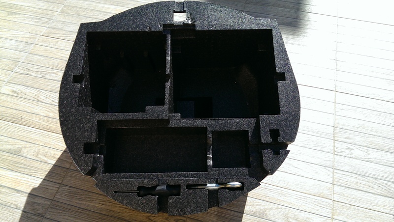

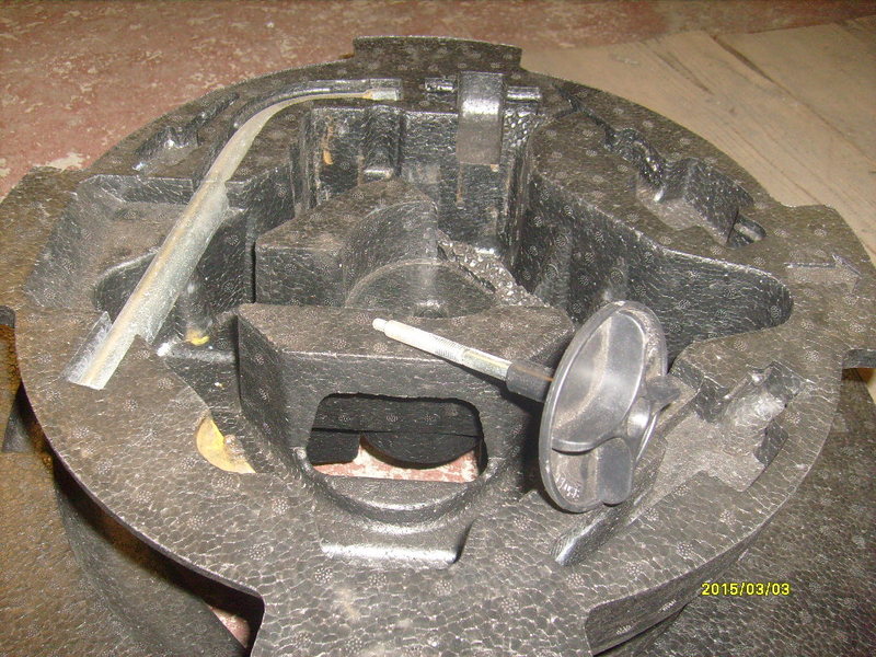

Nekem egy nagy "kereszt" van bent a kompresszorral. Lehet, h itt is a komp. helye az alsó üreg? Mennyiért sikerült pótkerekesíteni? Kompletten szerszámokkal együtt cserélted?

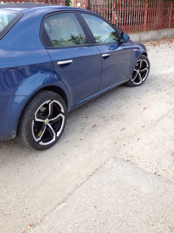

ez a felni az egyik kedvencem, szép!
Pityukoma2015-03-07 19:42:33 // 65478
Klassz ez a felni :-) Már nem emlékeztem rá hogy kinek van ilyen. Ugyanez pirosban.

Ez a pótkerék helyére tehető be.Most váltottam pótkerékre, így feleslegessé vâlt.

Ez a pótkerékbe, vagy helyette tehető be. Ez nem lett túl magyaros :-( Nyáron megyek hosszabb útra és hát be akarok tenni a kompresszor helyett rendes pótkerék szettet...

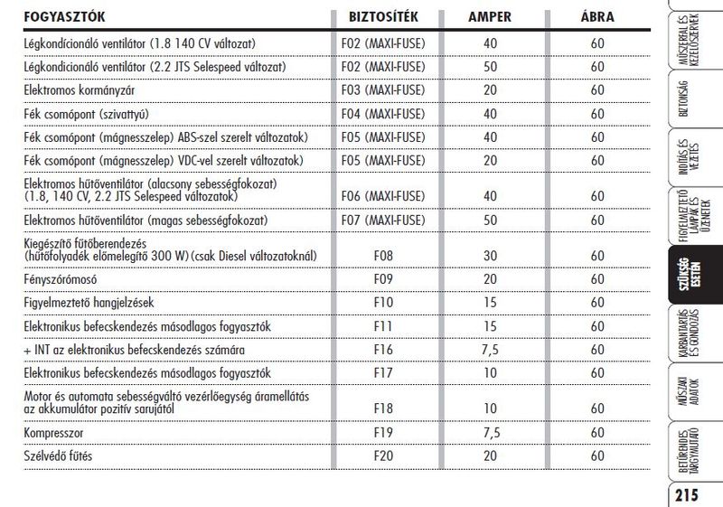

Azok 40-50A-es biztik, amik kb 400-500W-os teljesítményű fogyasztókhoz valók. Még a kiegészítő fűtésnek ami 300W csak 30A-es biztije van. Szerintem azok a motor térben lévő hűtő ventilátorokat biztosítják. A fűtőmotor gondolom valami másik fogyasztóval közösen van biztosítva, ezért nem részletezi külön.

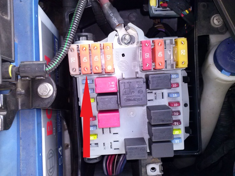

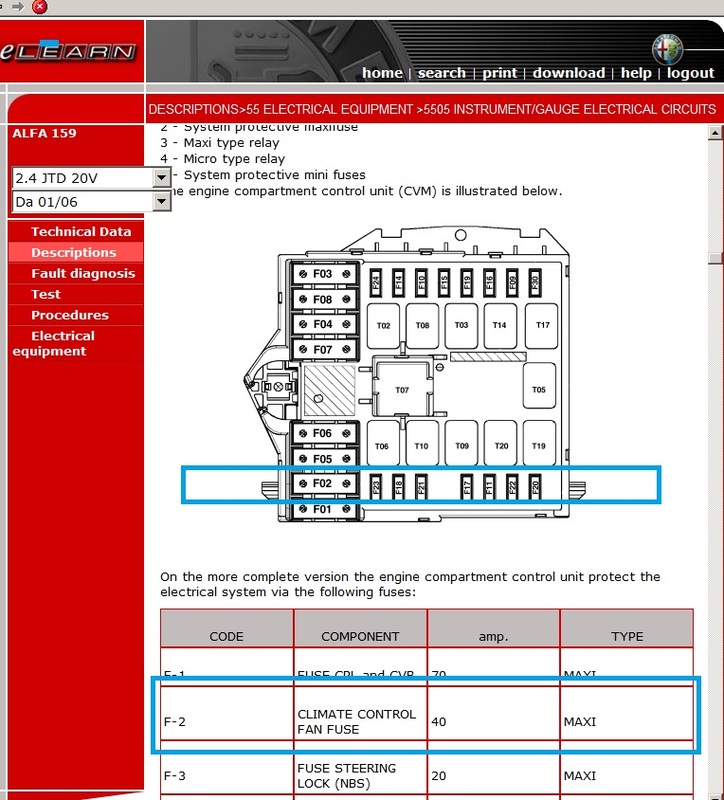

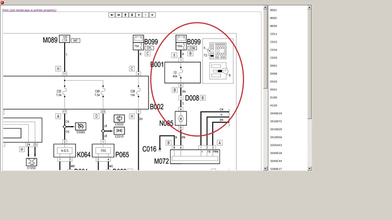

Az akku. melletti biztosítéktáblán az F02, F06 vagy az F07.
Pityukoma2015-03-07 00:19:49 // 65460
Basszukulcs, nem találom a használatiban melyik a fűtőmotor biztije:-(
Valaki? :-)
Valaki? :-)
Pityukoma2015-03-06 23:53:56 // 65459
Először a biztit nézd meg! Mindjárt megkeresem melyik az! Ha jó akkor lehet tovább nyomozni:-( Szerintem csak a csapágya szorult meg a sok állástól. Nekem is auto módban van mindig, így gyakorlatilag folyamatosan üzemel. Aztán ha ilyen sokáig áll elképzelhető hogy megszorul. Talán egy tisztítás + egy kis műszerolaj életre kelti. Ha kiment a bizti akkor a helyén kell mérni egy áram erősséget (gyújtáson) ha nem brutál nagy akkor be egy 20-as a helyére hátha azt nem lövi ki azonnal. Ha megmozdul akkor viszont vissza a belevaló értékűt! Szabolcs159 már szedte ki, sajna blog nincs róla, de nem über brutál helyen van szerencsére. Ha van a családban valaki akinek befér a keze a pollen szűrő nyílásán akkor ő meg tudná mozdítani a mókus kerekét.
