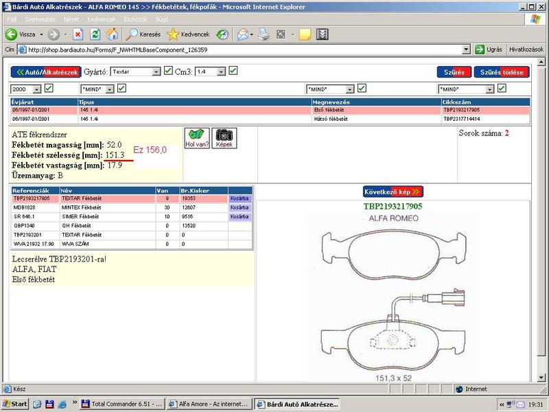

Itt egy jó példa erre.
A 145 1,4TS és 1,6TS 2000 évjárat-nál a fékek teljesen egyformák.
Itt az 1,4-es 151,3 mm széles fékbetettel van szerelve.
Itt az 1,6-os pedig 156,3 mm szélessel.
Pedig egyformák a fékek!!!
gizmo1452006-10-07 19:28:41 // 12922
Ma épp Féktárcsát és Fékbetéteket és Fékolajat akartam cserélni. De sajnos ez sem úgy megy hogy, bemegyek a boltba és kérek az automhoz fékbetétet, és egyből jót adnak. ÁÁÁ Nem. Ott kezdödik a probléma hogy sok autosboltnak hibás az alkatrészkatalogusa. Amit kaptam ép nem jó, véletlen. És mikor jönnek az új betétek hogy, belerakjam a helyére, HOPPÁ! Pár mm eltérés. Pedig szépen letakaritottam a nyerget a rozsdától (drótkefe; drótkorong vagy 1 órán át, szerencsére csak az egyiknek estem neki) de hiába rakhatam vissza a régit. :-(((
