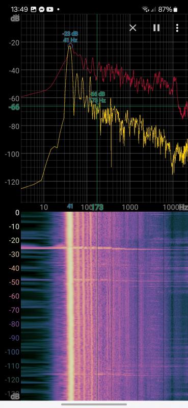

Update!
Rossz volt a kardán csuklóm.
Cseréltem egy használtra amit az Allegro-ról 20e Ft-ért vettem.
Megszűnt a vibráció és megszűnt a csattogás is, ez utóbbit lehetett hallani/érezni gyors váltásnál ill. alacsony fordulaton 6-osban N módban.
